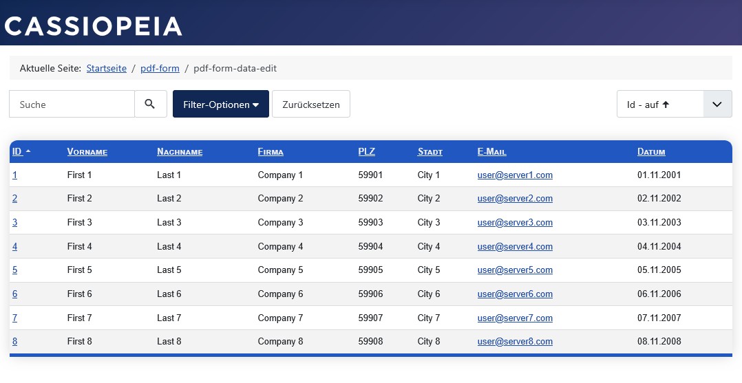

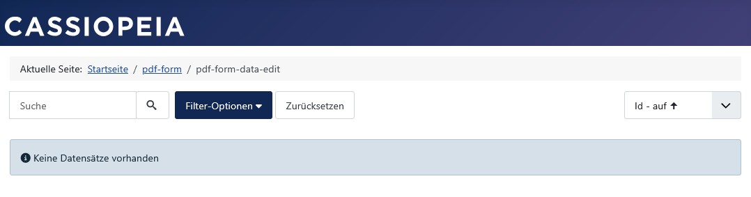

Benutzer ohne Bearbeitungsrechte
In diesem Abschnitt hat der Benutzer keine Bearbeitungsrechte:
- Formular-Konfiguration » Reiter: Formularberechtigungen » Benutzergruppe
Aktion Daten Status bearbeiten » Berechnete Einstellung = “Nicht erlaubt”.
Aktion Daten Status eigener Datensätze bearbeiten » Berechnete Einstellung = “Nicht erlaubt”.
Aktion Daten im Frontend editieren » Berechnete Einstellung = “Nicht erlaubt”.
Aktion Eigene Daten im Frontend editieren » Berechnete Einstellung = “Nicht erlaubt”.
In diesem Abschnitt hat der Benutzer am Anfang erstmal keine Export-Rechte:
Aktion Formulardaten aus Frontend exportieren (CSV) » Berechnete Einstellung = “Nicht erlaubt”.
Aktion PDF-Datei im Frontend erzeugen » Berechnete Einstellung = “Nicht erlaubt”.
Aktion PDF-Datei von eigenen Daten im Frontend erzeugen » Berechnete Einstellung = “Nicht erlaubt”.

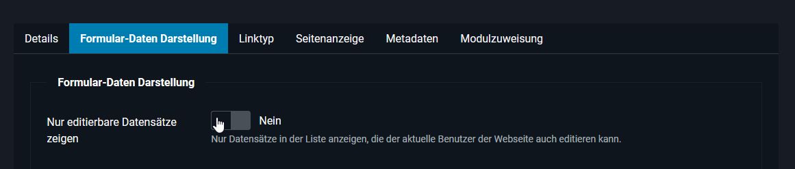

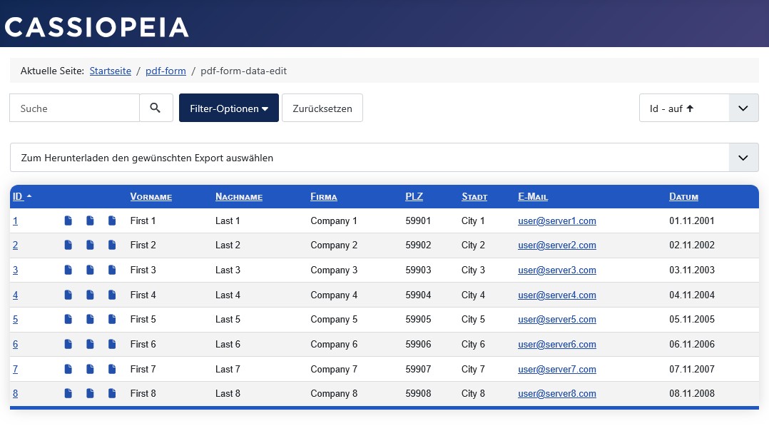

Alle Datensätze
- Menü-Konfiguration » Reiter: Formular-Daten Darstellung
Gruppe Formular-Daten Darstellung » Parameter Nur editierbare Datensätze = “Nein”.

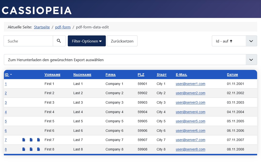

Gruppe Formular-Daten Darstellung » Parameter Nur editierbare Datensätze = “Ja”.

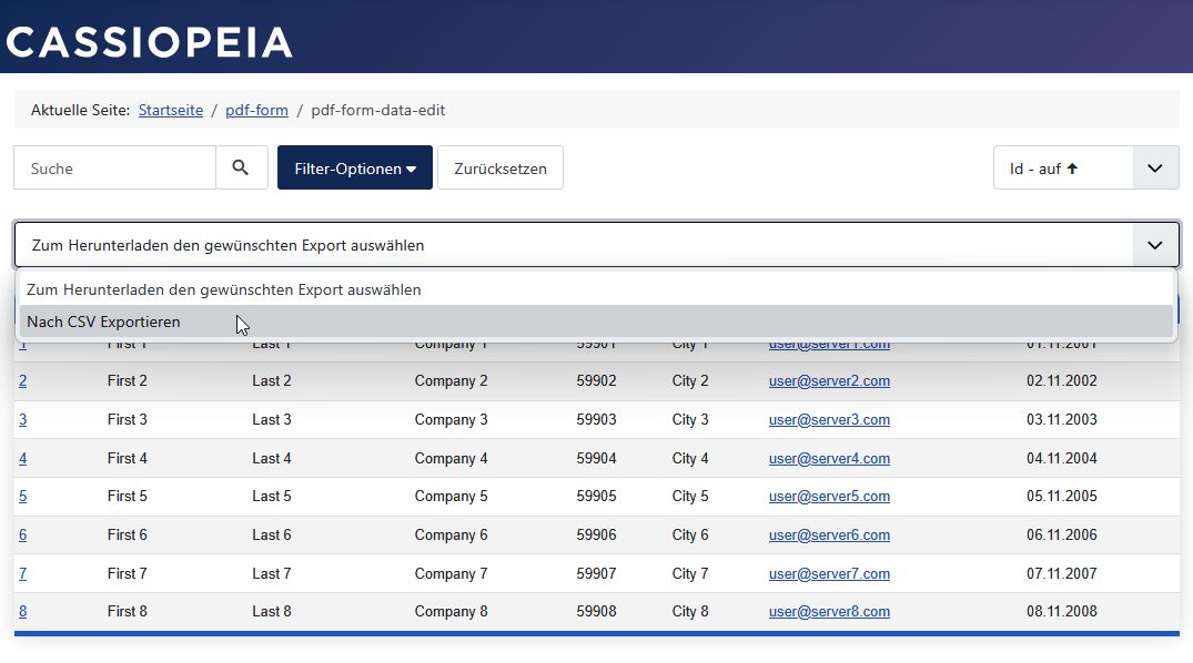

CSV-Export
Der Benutzer in dieser Konfiguration hat zusätzlich zum Vorgänger CSV-Export-Rechte für das Frontend:
Aktion Formulardaten aus Frontend exportieren (CSV) » Berechnete Einstellung = “Erlaubt”.

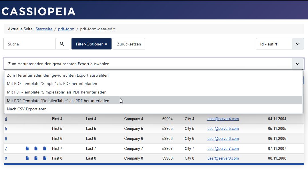

PDF-Export
Export eigener Daten
Der Benutzer in dieser Konfiguration hat zusätzlich zum Vorgänger PDF-Export-Rechte eigener Daten für das Frontend:
Aktion PDF-Datei von eigenen Daten im Frontend erzeugen » Berechnete Einstellung = “Erlaubt”.
Export aller Daten
Der Benutzer in dieser Konfiguration hat zusätzlich zum Vorgänger PDF-Export-Rechte aller Daten für das Frontend:
Aktion PDF-Datei im Frontend erzeugen » Berechnete Einstellung = “Erlaubt”.

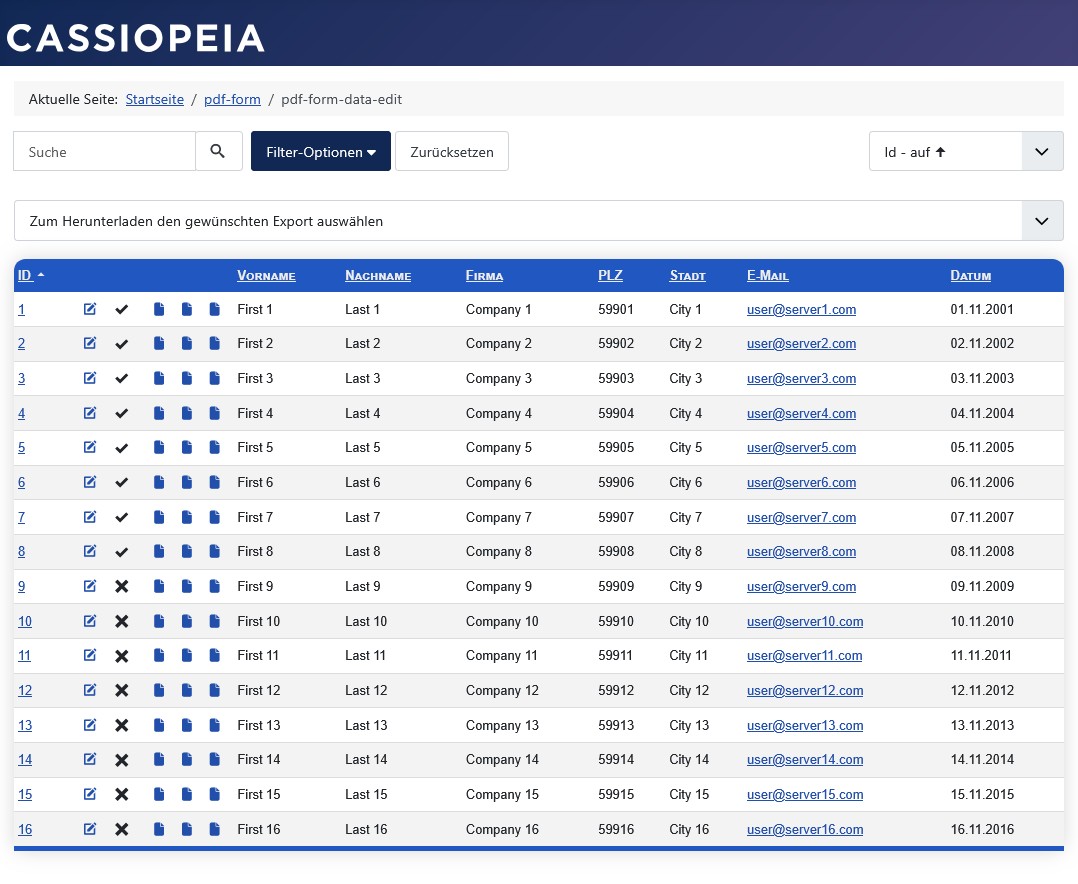

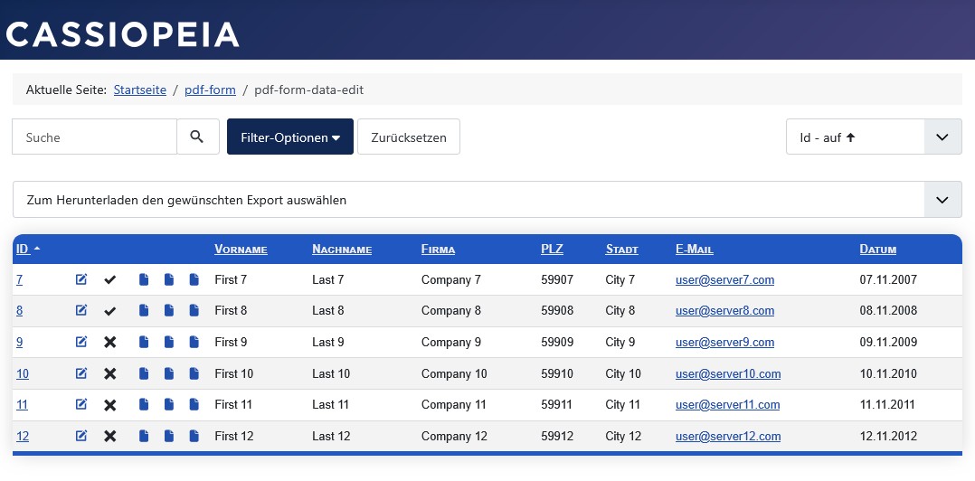

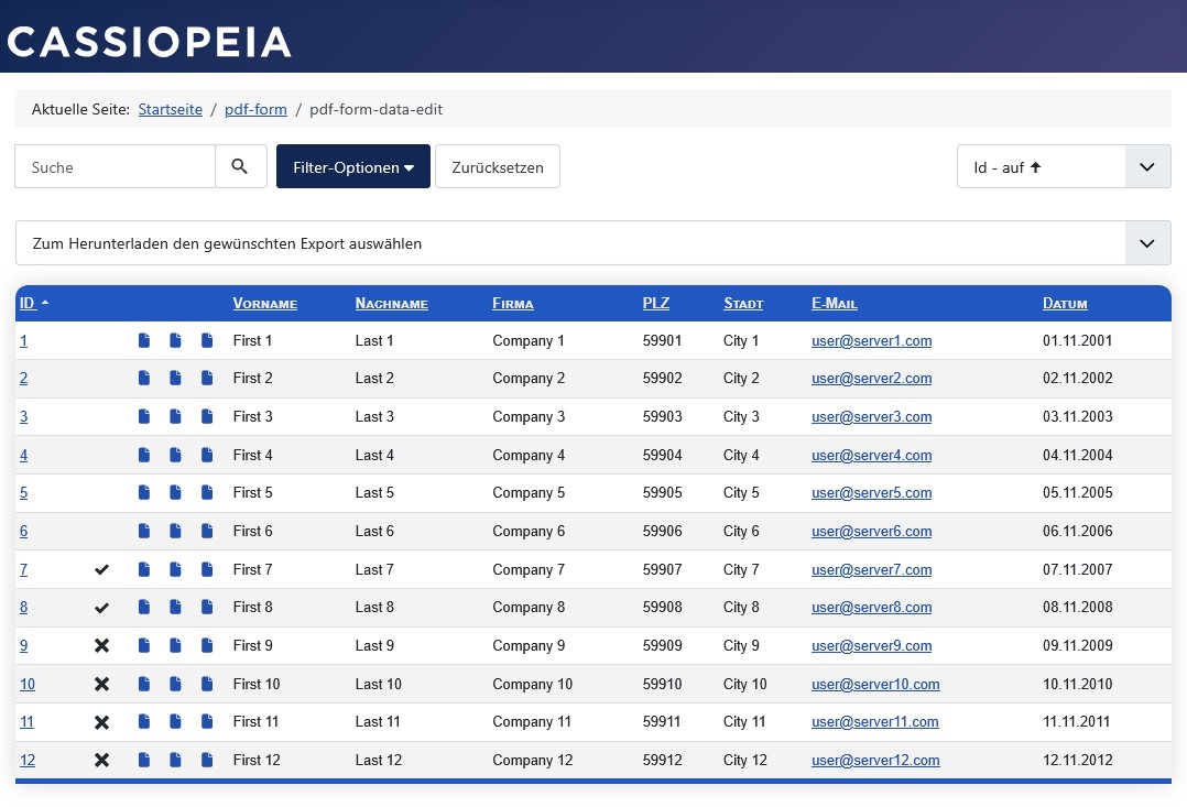

Daten-Status ändern
Der Daten-Status wird in der Daten-Liste durch Klick auf den entsprechenden Icon-Button geändert. Der Klick auf den Icon-Button toggelt die Einstellung zwischen Eintrag veröffentlicht und Eintrag nicht Veröffentlicht.
Status eigener Daten ändern
Der Benutzer in dieser Konfiguration hat zusätzlich zum Vorgänger Daten-Status-Bearbeiten-Rechte eigener Daten für das Frontend:
Aktion Daten Status eigener Datensätze bearbeiten » Berechnete Einstellung = “Erlaubt”.
Status aller Daten ändern
Der Benutzer in dieser Konfiguration hat zusätzlich zum Vorgänger Daten-Status-Bearbeiten-Rechte aller Daten für das Frontend:
Aktion Daten Status bearbeiten » Berechnete Einstellung = “Erlaubt”.

Wie in allen anderen Situation können auch beim Zugriffsrecht für das Editieren der eigenen Daten alle Datensätze angezeigt werden.
Dazu gehören auch Datensätze von anderen Benutzern, die nicht editiert werden können.
Durch die folgende Einstellung vergrößert sich daher die Anzahl der angezeigten Datensätze.
Eigene Daten editieren bei Anzeige aller Datensätze:

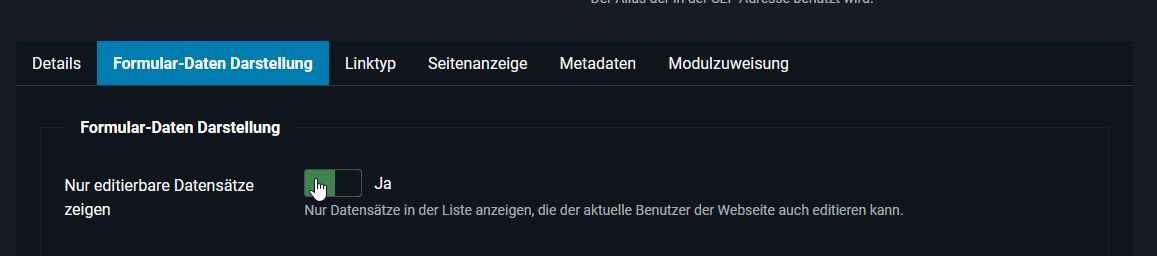

Wie in allen anderen Situation können auch beim Zugriffsrecht für das Editieren der eigenen Daten allein editierbare Datensätze angezeigt werden.
Dadurch entfällt die Anzeige der Datensätze von anderen Benutzern, die nicht editiert werden können.
Durch die folgende Einstellung verkleinert sich daher die Anzahl der angezeigten Datensätze.
Eigene Daten editieren bei Anzeige nur der editierbaren Datensätze:
Alle Daten editieren
Der Benutzer in dieser Konfiguration hat zusätzlich zum Vorgänger Daten-Editieren-Rechte aller Daten für das Frontend:
Aktion Daten im Frontend editieren » Berechnete Einstellung = “Erlaubt”.
