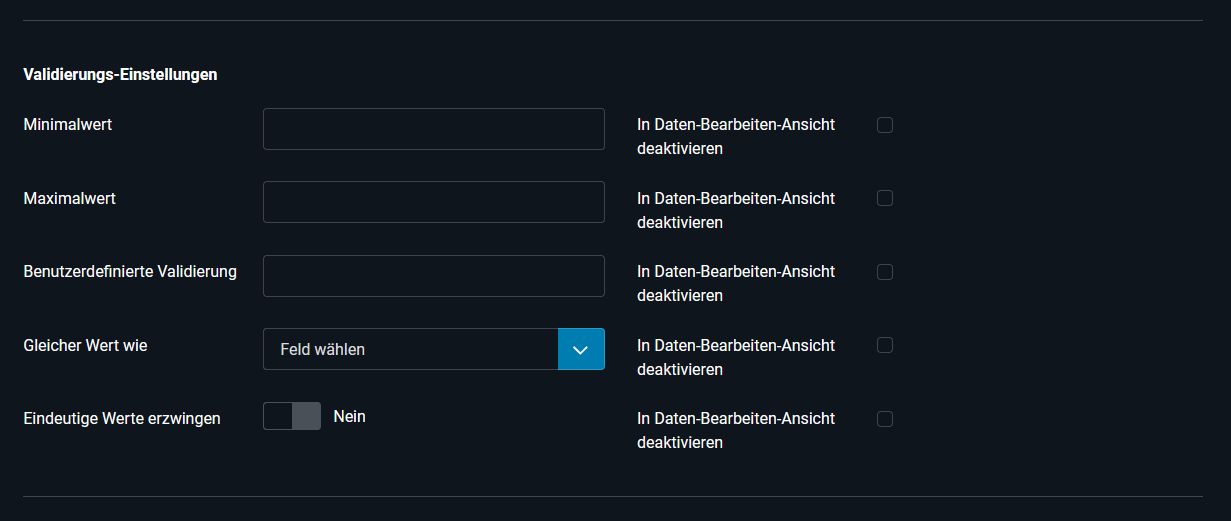

Validierung
Der Feld-Typ Berechnung besitzt die gleichen Möglichkeiten einer Validierung wie textähnliche Formular-Felder:
  • Minimalwert
  • Maximalwert
  • Benutzerdefinierte Validierung
  • Gleicher Wert wie
  • Eindeutige Werte erzwingen

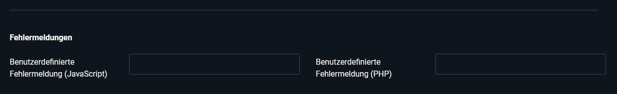

Benutzerdefinierte Fehlermeldungen
Der Feld-Typ Berechnung besitzt die Möglichkeit benutzerdefinierte Fehlermeldungen zu hinterlegen:
  • Benutzerdefinierte Fehlermeldung (JavaScript)
  • Benutzerdefinierte Fehlermeldung (PHP)
Schauen Sie sich für weitere Details den Abschnitt Eigene Fehlermeldungen an.
