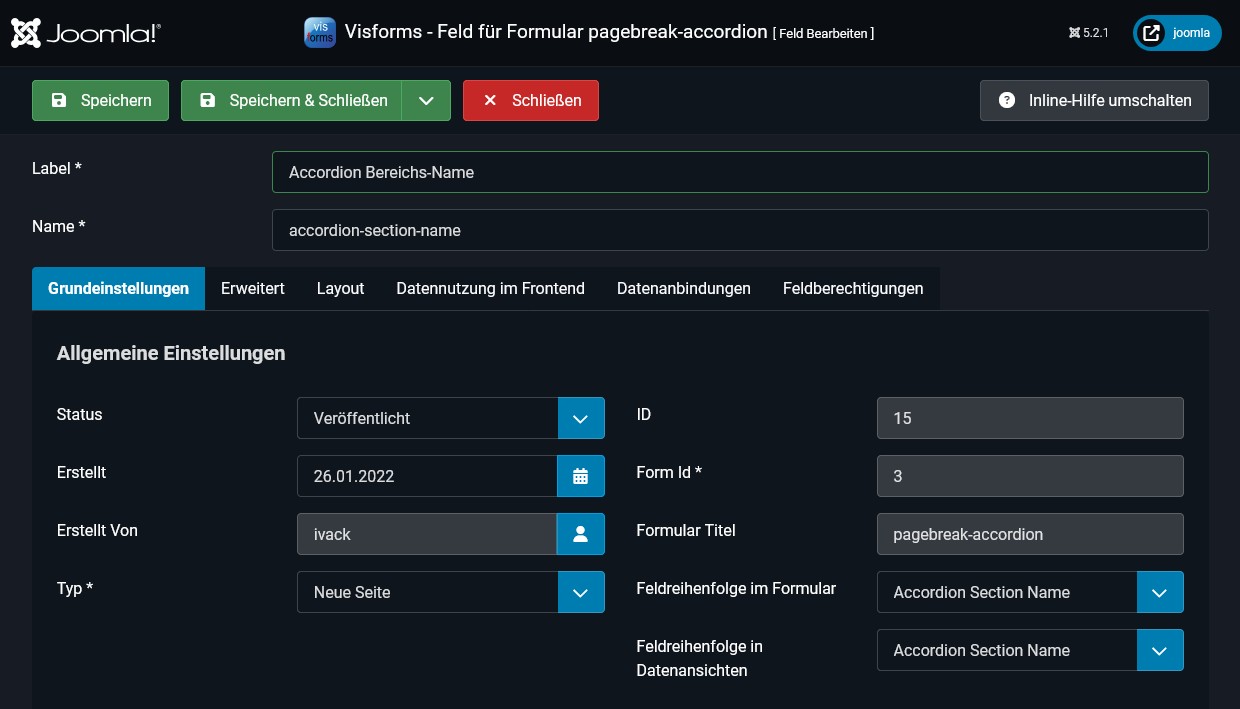

Accordion-Gruppen entstehen, wenn das Formular Felder vom Typ “Neue Seite” enthält
Hinweis: Akkordeons sind nützlich, wenn Sie zwischen dem Ausblenden und Anzeigen großer Inhaltsmengen wechseln möchten.
Sie können jedem Formular beliebig viele Accordion-Gruppen hinzufügen. Dies geschieht einfach durch das Einfügen eines Feldes vom Typ Neue Seite im Formular. Positionieren Sie das Feld in der Reihenfolge der Felder an der Stelle, an der Accordion-Gruppe beginnen soll.
Die Option Label des Feldes vom Typ Neue Seite wird als Überschrift der Accordion-Gruppe verwendet.
Feldtyp Seitenumbruch
