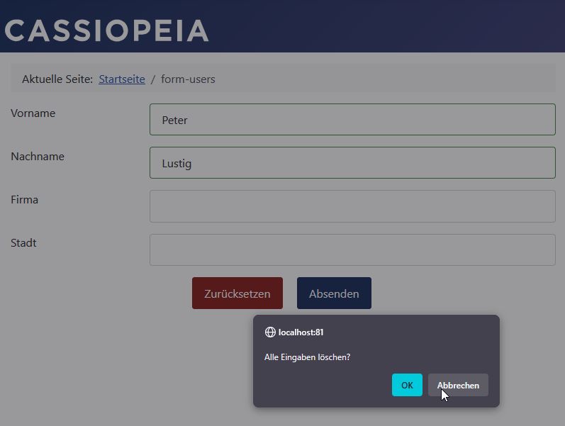

Es ist möglich dem Formular einen Zurücksetzen-Button hinzuzufügen. Dem Formular wird ein Zurücksetzen-Button hinzugefügt, indem das Formular ein Feld mit Feld-Typ Reset Button erhält. Ein Feld mit Feld-Typ Reset Button wird im Formular automatisch an die richtige Stelle platziert, zusammen mit den anderen Buttons des Formulars. Ein Feld mit Feld-Typ Reset Button erhält seine Aufschrift aus der Angabe seines Feld-Labels.
Durch Klick auf den Zurücksetzen-Button werden alle bisherigen Eingaben gelöscht. Zwischen dem Klick auf den Zurücksetzen-Button und dem Löschen aller bisherigen Eingaben soll eine zusätzliche Abfrage erfolgen. Die zusätzliche Abfrage stellt sicher, dass der Benutzer seine gemachten Eingaben nicht aus Versehen löscht.

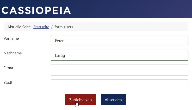

Das Formular
Der Benutzer hat Eingaben in den Feldern Vorname und Nachname gemacht. Anschließend klickt der Benutzer bewusst oder aus Versehen auf den Button Zurücksetzen.
Zurücksetzen-Button im Formular
Nach Klick auf den Button Zurücksetzen erhält der Benutzer die Möglichkeit, das Zurücksetzen seiner Angaben zu verhindern. Nach Klick auf den Button Abbrechen erscheint das Formular ohne Änderungen an den bereits gemachten Angaben. Nach Klick auf den Button OK werden alle bisherigen Angaben gelöscht und es erscheint das leere Formular.
Zurücksetzen-Button mit Abfrage

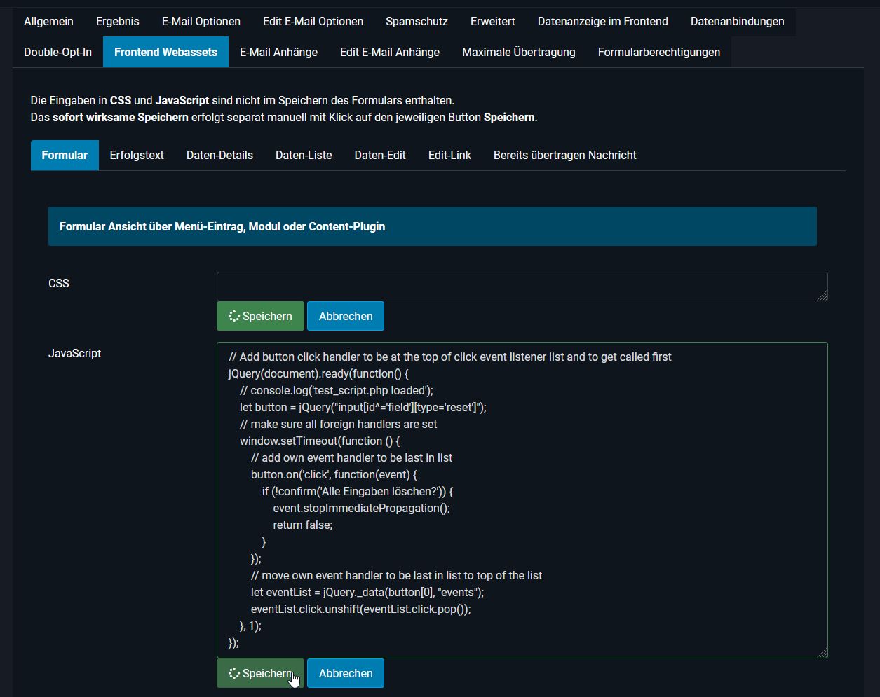

Die Formular-Konfiguration
Der JavaScript-Code wird in der Formular-Konfiguration, Reiter Frontend Webassets auf dem Unter-Reiter Formular in das Options-Feld JavaScript eingetragen:
  • Formular-Konfiguration » Reiter: Frontend Webassets » Unter-Reiter Formular
    Parameter: JavaScript = ‘…’
Der JavaScript-Code

// Add button click handler to be at the top of click event listener list and to get called first
jQuery(document).ready(function() {
    // console.log('test_script.php loaded');
    let button = jQuery("input[id^='field'][type='reset']");
    // make sure all foreign handlers are set
    window.setTimeout(function () {
        // add own event handler to be last in list
        button.on('click', function(event) {
            if (!confirm('Alle Eingaben löschen?')) {
                event.stopImmediatePropagation();
                return false;
        // move own event handler to be last in list to top of the list
        let eventList = jQuery._data(button[0], "events");
        eventList.click.unshift(eventList.click.pop());
    }, 1);
