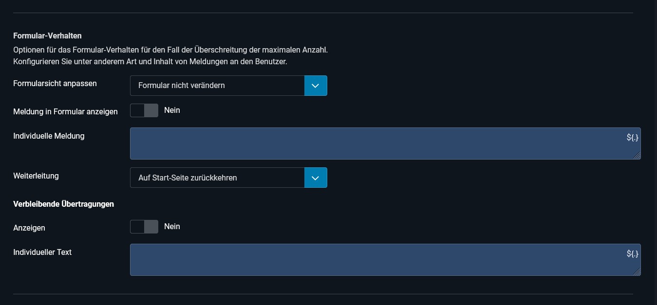

Das Formular-Verhalten festlegen
Legen Sie im oberen Bereich der Konfiguration das gewünschte Formular-Verhalten fest für den Fall, dass die maximale Anzahl an Übertragungen erreicht wird.
Die Optionen zur Anpassung des Formular-Verhaltens bei Erreichen der maximalen Anzahl sind weitestgehend selbsterklärend.
Auswahl “Formularansicht anpassen”
Die möglichen Optionen zur Anpassung der Formularansicht bei Erreichen der maximalen Anzahl sind weitestgehend selbsterklärend:

Anzeige-Texte
Meldung im Formular
Es kann eine Standard-Meldung angezeigt werden für den Fall, dass die verfügbare Anzahl an Übertragungen geringer sein sollte als die neu hinzukommende Anzahl. Für das Erscheinen der Standard-Meldung an den Benutzer ist die folgende Einstellung zu wählen:
- Parameter Meldung im Formular anzeigen = ‘Ja’.
Die Standard-Meldung lautet wie folgt:
‘Leider wurde die maximale Anzahl möglicher Übertragungen für dieses Formular erreicht. Sie können das Formular deshalb nicht abschicken.’
Es kann auch eine individuelle Meldung angezeigt werden für den Fall, dass die verfügbare Anzahl an Übertragungen geringer sein sollte als die neu hinzukommende Anzahl. Für das Erscheinen einer individuellen Meldung an den Benutzer sind die beiden folgenden Einstellungen zu wählen:
- Parameter Individuelle Meldung = ‘Meine individuelle Meldung schreibe ich hier. Es sind nur noch %d Anmeldungen frei’.
Wie viele andere Eingabe-Felder trägt auch das Eingabe-Feld Individuelle Meldung in seiner rechten oberen Ecke das Kennzeichen-Zeichen ‘${.}'. Das Kennzeichen-Zeichen ‘${.}’ bedeutet, dass in diesem Eingabe-Feld Visforms Platzhalter verwendet werden können. Damit kann der individuelle Meldungstext weiter angepasst werden, etwa mit aktuellen Benutzer-Informationen.
Text-Beispiele mit Visforms Platzhalter
- Individuelle Meldung (Details siehe Kino-Beispiel unten):
‘Der gewählte Film ‘${movie}’ hat nur noch %d reservierbare Plätze frei.’ - Exemplarische Nutzung von Benutzer-Informationen im Meldungstext durch Verwendung des Framework-Objektes user:
- ‘user id = ${user:id}, name = ${user:name}, username = ${user:username}, email = ${user:email}, registerDate = ${user:registerDate}, lastvisitDate = ${user:lastvisitDate}, groups = ${user:groups}.’
- ‘Hallo ${user:name}, der gewählte Film ‘${movie}’ hat nur noch %d reservierbare Plätze frei.’
Hinweis: Der Teil mit %d wird gegen die aktuelle Anzahl der noch freien Übertragungen ersetzt.
Verbleibende Übertragungen
Das Formular kann früh vor dem Absenden die Anzahl der verbleibenden Übertragungen anzeigen.
Für das Erscheinen der Anzahl der verbleibenden Übertragungen im Formular ist die folgende Einstellung zu wählen:
- Parameter Anzeigen = ‘Ja’.
‘Verbleibende Übertragungen: %d.’
Es kann im Formular eine individuelle Meldung für die Anzahl der verbleibenden Übertragungen angezeigt werden.
Für das Erscheinen einer individuellen Meldung sind die beiden folgenden Einstellungen zu wählen:
- Parameter Individueller Text = ‘Mein individueller Text für die Anzahl an verbleibenden Übertragungen: %d’.

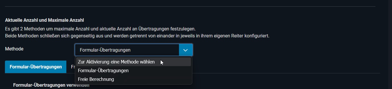

Es stehen für die Art der Bestimmung der Anzahlen unterschiedliche Methoden und Optionen zur Verfügung:
- Methode Formular-Übertragungen:
Diese Methode ist der einfachste Fall zur Bestimmung der Anzahlen.- Es die aktuelle Anzahl: Sie ergibt sich direkt aus der Anzahl an erfolgten Formular-Übertragungen.
- Die maximale Anzahl: Wird als feste Zahl direkt in der Konfiguration eingetragen.

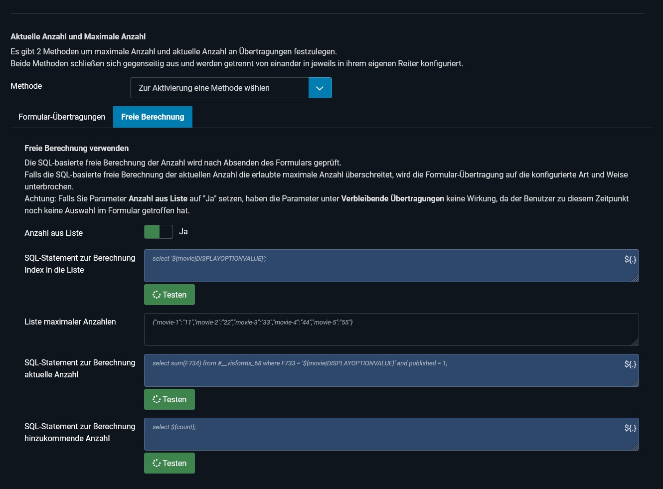

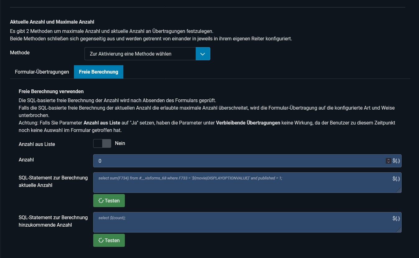

- Methode Freie Berechnung:
Diese Methode bietet in zwei Schritten mehr Möglichkeiten durch hohe Flexibilität bei der Bestimmung der Anzahlen.- Option Anzahl aus Liste = “Nein”
In einem ersten Schritt ermöglicht diese Methode jeweils eine freie individuelle Berechnung der maximalen Anzahlen sowie der aktuellen Anzahl.
Das ist etwa interessant, falls nicht einfach alle bisherigen Übertragungen direkt in die Berechnung der aktuellen Anzahl einfließen sollen.
Hiermit kann etwa erreicht werden, dass einzelne Formular-Optionen unterschiedliche in die Bestimmung der aktuellen Anzahl einfließen. - Option Anzahl aus Liste = “Ja”
In einem zweiten Schritt ermöglicht diese Methode beliebig viele verschiedene maximale Anzahlen in Form einer Lookup-Liste.
Hiermit kann zusätzlich etwa erreicht werden, dass es für einzelne Formular-Optionen unterschiedliche maximale Anzahlen gibt.
Die Methode auswählen
Methode “Formular-Übertragungen”
Methode “Freie Berechnung”

Maximale Anzahl ist fest
Dies ist der Fall für folgende Einstellung: Option Anzahl aus Liste = “Nein”.
Maximale Anzahlen aus einer Liste
Dies ist der Fall für folgende Einstellung: Option Anzahl aus Liste = “Ja”.

In der Formular-Konfiguration » Reiter Maximale Übertragung folgende Einstellungen vornehmen:
- Option Methode = ‘Freie Berechnung’
- Unter-Reiter Freie Berechnung » Option Anzahl aus Liste = ‘Ja’
Berechnungen
Hinweis: Selbst kleinste Abweichungen in der Syntax führen leider zu Fehlern.
Anschließend folgende Optionen passend zum Anwendungsfall füllen:
- Option SQL-Statement zur Berechnung Index in die Liste
select'${movie|DISPLAYOPTIONVALUE}';Der Platzhalter ist in einfache Hochkomma eingeschlossen, da es sich um einen String-Literal im SQL-Statement handelt.
- Option Liste maximaler Anzahlen
{"movie-1":"50","movie-2":"50", ...... ,"Film":"Anzahl"}Name und Wert sind jeweils mit doppeltem Hochkomma umschlossen.
Name und Wert sind gegeneinander mit Doppelpunkt getrennt.
Name-Wert Pärchen sind mit Komma getrennt.
Es sind keine zusätzlichen Leerzeichen erlaubt. - Option SQL-Statement zur Berechnung aktuelle Anzahl
select sum(F734) from #__visforms_68 where F733 = '${movie|DISPLAYOPTIONVALUE}' and published = 1;Der Platzhalter ist in einfache Hochkomma eingeschlossen, da es sich um einen String-Literal im SQL-Statement handelt.
- Option SQL-Statement zur Berechnung hinzukommende Anzahl
select '${count}';Der Platzhalter ist in einfache Hochkomma eingeschlossen, da es sich um einen String-Literal im SQL-Statement handelt.
Formular-spezifische Details:
- ${movie}: Der Name des Platzhalters der Listbox zur Auswahl derFilm-Vorstellung.
Dieser Platzhalter-Name ergibt sich wie folgt (Feld-Name eingeschlossen in ${}):
${Feld-Name}. - movie-1, movie-2, movie-3: Die Options-Werte, die in der Listbox zur Auswahl der Film-Vorstellung gewählt werden können.
- {“movie-1”:“11”}: Bedeutet für den Film movie-1 können insgesamt 11 Karten vorbestellt werden.
- ${count} ist der Name des Platzhalters des Feldes mit der gewünschten Kartenanzahl.
${Feld-Name}. - #__visforms_68 ist der Datenbank-Tabellenname des Formulars.
Dieser Name ergibt sich durch Anhängen der Formular-ID an #__visforms_:
#__visforms_FormularID.
Das Präfix #__ wird durch Joomla mit dem konfigurierten Joomla-Tabellen-Präfix der Joomla-Instanz automatisch ersetzt.
Am Anfang stehen 2 _ Zeichen also #_ _ - F734 ist der Datenbank-Feldname des Feldes mit der gewünschten Kartenanzahl.
Dieser Name ergibt sich durch Anfügen der Feld-Id an den Großbuchstaben F. - F733: Der Datenbank-Feldname der Listbox zur Auswahl der Film-Vorstellung.
