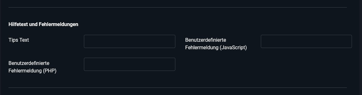

Die Einstellungen zu den beiden Fehlermeldungen befinden sich in der Feld-Konfiguration an folgender Stelle:
- Feld-Konfiguration » Reiter: Grundeinstellungen
Gruppe: Hilfetext und Fehlermeldungen » Parameter: Benutzerdefinierte Fehlermeldung (JavaScript) = ‘Meldung direkt beim Feld’.
Gruppe: Hilfetext und Fehlermeldungen » Parameter: Benutzerdefinierte Fehlermeldung (PHP) = ‘Meldung oben auf dem zurückgesendeten Formular’.
