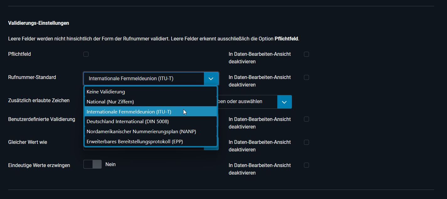

Übersicht Validierung
Hinweis: Es werden immer alle gewählten Validierungen ausgeführt. Auch die Benutzerdefinierte Validierung wird zusätzlich zu allen anderen gewählten Validierungen ausgeführt. Wählen Sie eine bestimmte Validierung ab, wenn diese nicht ausgeführt werden soll.
Der Feld-Typ Telefon hat insbesondere für die Validierung der Schreibweise einer Telefon-Rufnummer mehrere Möglichkeiten:
  • Keine Validierung lässt dem Benutzer alle Möglichkeiten für die Schreibweise offen.
    In diesem Fall findet keine Prüfung der Schreibweise statt.
  • Eine Benutzerdefinierte Validierung lässt dem Administrator alle Möglichkeiten für die Festlegung der Schreibweise der Rufnummer offen.
  • Die Auswahl eines von 5 Rufnummer-Standards für die Schreibweise.
    In diesem Fall findet die Prüfung der Schreibweise nach internen Regular-Expressions statt.
  • Zulassung weiterer erlaubter Zeichen.
    Die auf den 5 internen Regular-Expression basierenden Standard-Prüfungen sind streng.
    Zusätzlich zum gewählten strengen Rufnummer-Standard für die Schreibweise können die optional ausgewählten Zeichen in beliebiger Anzahl zusätzlich in der Rufnummer enthalten sein.
    Sie werden für die eigentliche Validierung der Rufnummer-Schreibweise temporär aus der Rufnummer entfernt.
    Dadurch kann die Eingabe erleichtert sowie die Lesbarkeit durch Bildung von Blöcken unterstützt werden.
Hinweis: Leere Felder werden nicht hinsichtlich der Form der Rufnummer validiert. Leere Felder erkennt ausschließlich die Option Pflichtfeld.

Rufnummer-Standards
Visforms unterscheidet zwischen 5 eingebauten Validierungen für Schreibweisen für Telefon-Rufnummern.
Darunter befinden sich 4 national oder international standardisierte Schreibweisen:
  • National (Nur Ziffern)
    • 123456
    • 01234123456
    • 0178123456
  • Internationale Fernmeldeunion (ITU-T)
    • +3012345678
  • Deutschland International (DIN 5008)
    • National: 030 12345-67
    • International: +49 30 12345-67
  • Nordamerikanischer Nummerierungsplan (NANP)
    • 123 456-789
  • Erweiterbares Bereitstellungsprotokoll (EPP)
    • +49.3012345×67

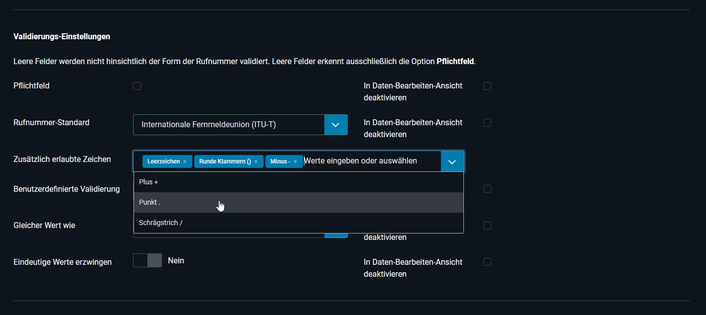

Zusätzlich erlaubte Zeichen
Der gewählte Rufnummer-Standard für eine Rufnummer-Schreibweise wird um zusätzlich erlaubte Zeichen erweitert. Dadurch kann die Eingabe erleichtert sowie die Lesbarkeit durch Bildung von Blöcken unterstützt werden. Die hier ausgewählten Zeichen dürfen in beliebiger Anzahl in der Rufnummer enthalten sein und werden für die eigentliche Validierung der Rufnummer-Schreibweise temporär aus der Rufnummer entfernt
Hinweis: Wenn ein Zeichen fester Bestandteil des gewählten Rufnummer-Standards ist, darf dieses Zeichen nicht als Zusätzlich erlaubtes Zeichen ausgewählt sein.
Beispiele für den Rufnummer-Standard ITU-T:
  • Standard plus Leerzeichen erlauben etwa:
    +49 1578 123 456.
  • Standard plus Leerzeichen und runde Klammern und Minus erlauben etwa:
    +49 (30) 12345 - 67.
    Die Schreibweise entspricht dem Microsoft Kanonischen Adressformat TAPI.
