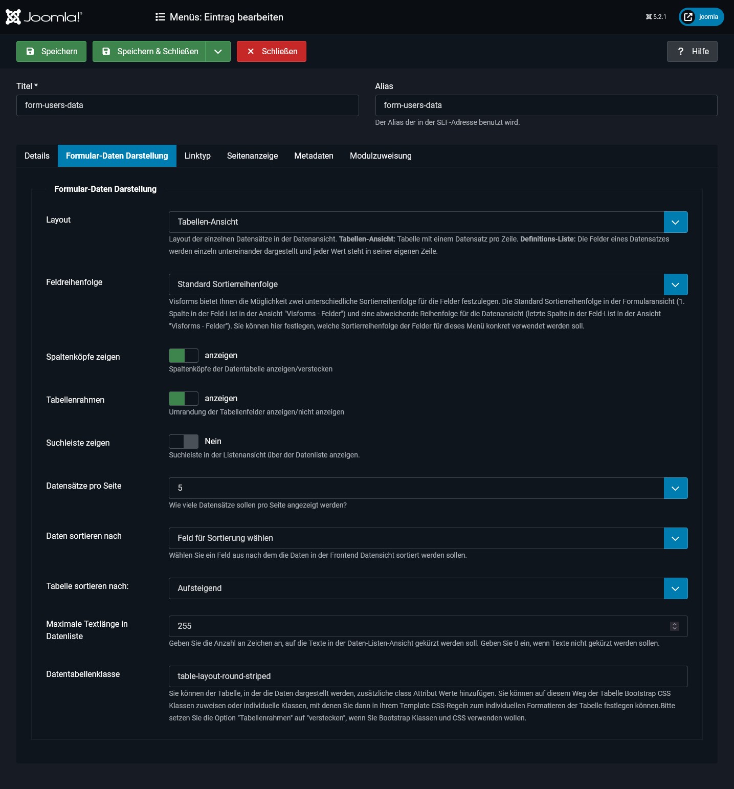

Menü-Konfiguration der Datenanzeige
Auf Ebene des Menüeintrags können Sie im Reiter “Optionen für Formulardatenanzeige” das Layout der Datentabelle beeinflussen und folgendes festlegen:
- Tabellenköpfe der Datentabelle anzeigen,
- Rahmen um die Tabellenzellen anzeigen,
- Wie viele Datensätze pro Seite anzeigen,
- Nach welchem Feld die Datensätze sortiert wird,
- Sortierreihenfolge aufsteigend oder absteigend verläuft,
- eine eigene CSS-Klasse für die Datentabelle vergeben wird.
Die Visforms Subscription Features ermöglicht es darüber hinaus:
- in der Datenansicht Suchfilter einzublenden,
- eine abweichende Reihenfolge der Feldsortierung für die Datenansicht festzulegen,
- die Daten eines Datensatzes in der Datenliste nicht als Tabellenzeilen darzustellen, sondern untereinander.
